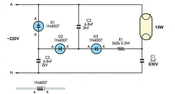

Имам на располагање определен број на CFL-ки со изгорени влакна (греачи), па решив да пробам да си играм малку со нив :P :D.
Е сега, бидејќи немам 2uF/630V кондезатор (а пожелно е да е и 750V максималниот работен напон... малку pushing it е ако е 630V), не можам да ја изработам првата шема :-\.
Е сега, пребарувајќи online, начекав некои други шеми со компоненти кои ги имам по дома ;). Исто така, забележав дека првата шема, оваа погоре, има еден проблем. Нема пригушница или било каков ограничувач на струја за да ја ограничи струјата во моментот кога ќе запали неонката. Е сега, зошто е ова проблем... може да пукне неонката во моментот кога гасот ќе почне да проведува (во моментот кога ќе почне да свети)... така барем прочитав по некои руски форуми. Е сега, прашањето ми е, дали е ова вистина и дали навистина може да се случи да пукне... и во кои ситуации ???. На пример, дали може да се случи кај неонка со исправни греачи, но со ослабен гас (не проведува веќе како што треба, прави пали/гаси цело време).

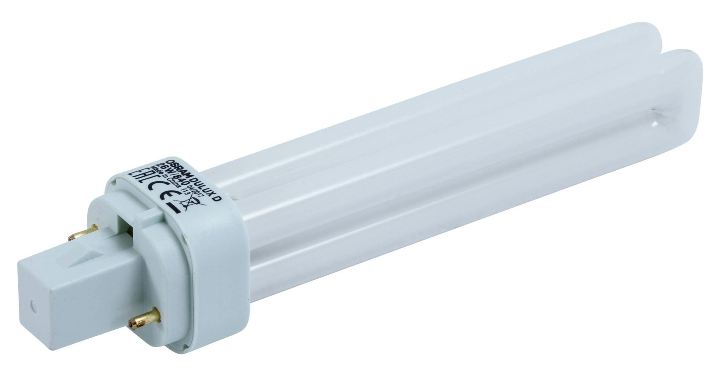

Неонките (CFL) кои ги имам на располагање се како на сликата подолу.
Тие кои ги имам се буквално исти како на сликата, 26W-ни со G24d конектор. Практично, класични неонки се, ама во определена форма ;).
Од оние шеми кои ги начекав, овие две некако наједноставни беа и со минимален број на компоненти. Првата користи полубранов исправувач, а втора целобранов, па затоа кондензаторите се со дупло помала вредност, иако не е „грешно“ да се стават и исти како од првата шема (2uF наместо 1uF). Поентата ми беше да се заштеди на големина на компоненти и каде истите да се монтираат ;). Се разбира, колку е поголема капацитивноста, толку подобро, бидејќи неонката ќе пали и со веќе скоро сосема ослабен гас ;).
Е сега, недостаток и на двете шеми е тоа што немаат ограничувач на струја во моментот кога се пали неонката :-\. Практично, тоа е функцијата на пригушницата, па затоа направив модификација на овие шеми.
Е сега, прашања околу L1. Претходно поставеното, дали е апсолутно неопходно да има пригушница и дали на некој му се има случено да експлодира неонка без пригушница :P :D? Искрен да бидам, дури и ако некој ми рече нема шанси и дека тоа скоро никогаш се нема случено, јас сепак би ставил некој вид на пригушница :D.
На многу места (Русиве, се разбира :D) начекав дека користат сијалица наместо пригушница (искрен да бидам, и мене прво на ова ми текна :P), со тоа што, за да не свети потоа сијалицата, туку само да жари, мора да е барем со 8 пати поголема моќност од моќноста на неонката (се разбира, емпириски установено). Во конкретниов случај, сијалицата треба да има моќност од 150W, а пожелно да има моќност од 200W... веќе тешко се наоѓаат сијалици од 150W, а камо ли некои од 200W... плус, треба да ги пазиш, да не ги удриш, да не пукнат, па влакното да не изгори ::)... не знам некако комплицирано ми е ова како решение.
Друго решение е, се разбира, да се искористи баш пригушница за класична неонка (некоја од 20W). Имам такви на располагање, ама целиот склоп ќе биде многу тежок и ова некако ми се виде како... непрактично решение.
Но, добив идеја да пробам да искористам послаба пригушница (индуктивитет) од некој стар CRT монитор или телевизор ;). Не знам колкава индуктивност имаат (некои ги имам мерено и имам запишувано на нив колкава индуктивност имаат), но сигурно имаат многу помала во однос на класична пригушница за неонки. Прашањето ми е... дали ќе биде доволно дури и ако за нијанаса ја намали струјата при палење на неонката или мора баш да се пригуши класично за да можам да бидам (скоро) 100% сигурен дека неонката нема да прсне при некое палење :P :D.
Инаку, тоа се оние индуктивитети со феритно јадро, вертикални (не торусни), што најчесто се користат за корекција на ширина на слика и некои такви работи. Имаат плетени жили во намотките, така да, до 0.5A комотно може да издржат ;). Таков планирав да искористам, ако најдам слика некаде online ќе ставам, а ако не ви е јасно за каков индуктивитет станува збор, ќе сликам ;).

Шансата да пукне флуоросцентната светилка  со дел од шемите е голема, а уште поголема е воопшто да не засвети.  Принципот на работа на класичните "неонки" е следен: преку пригушницата (индуктивитет) , додека стартерот е затворен, тече струја низ "греачите" при што со загревање на металот се ослободуваат електрони. Во моментот кога стартерот ќе отвори се прекинува струјното коло, пригушницата генерира висок напон - неколку киловолти - при што доаѓа до јонизирање на гасот и протекување на струја меѓу електродите. По ова пригушницата превзема улога на ограничувач на струја со својата реактивна отпорност.
Кога светилката не е вклучена отпорноста е многу голема и струјата низ гасот е занемарлива. Кога гасот ќе се јонизира и спроведе отпорноста нагло паѓа. Просечен работен напон на флуоросцентните светилки е од 20 до 80 волти. Остатокот од напонот го превзема пригушницата или електронска пригушница. Без соодветно ограничување на струјата, струјата низ светилката ќе расте неконтролирано што ќе предизвика загревање и можна (шансите се огромни) експлозија.
Покрај класичните CFL постојат и CCFL (Cold Cathode Fluorescent Light) кои немаат "греачи" туку имаат специјални електроди кои полесно испуштаат електрони и на собна температура. Овие сијалици се полесни за стартување но сепак бараат ограничување на струја. Најчесто се користеа како позадинско светло кај LCD екрани.
Класичните CFL (Compact Fluorescent Light) со изгорено грејно влакно може да се вклучат со повисок напонски импулс од нормалниот за да дојде до јонизирање на гасот.
На нет можат да се најдат шеми кои со каскада (диодини кондензатори) го четворостручуваат мрежниот напон за да ја запалат CFL, а потоа самата каскада ( реактивната отпорност на кондензаторите) служи за ограничување на струјата
Слична функција имаат и множителите на напон (кондензаторите) од шемите погоре ;). Не генерираат неколку киловолти, но до кај 700V, да... и барем јас колку што знам, тоа е повеќе од доволно за да проведе било која неонка/CFL-ка.
Истата функција потоа ја имаат и кондензаторите: напонот кој не го „користи“ неонката, е на нивните краеви ;).
Па, ако се ограничува напонот на краевите на неонката, т.е. ако кондензаторите потоа ја превземаат таа функција на „напонски ограничувачи“, значи дека и напонот на краевите на неонката не може да биде еднаков со мрежниот, со што струјата не може да расте поради тоа што напонот на краевите на неонката не го „форсираме“ да биде еднаков со мрежниот.
Па генерално змено, овие шеми се такви :). Множители на напон се :). Со тоа што мрежниот напон не го зголемуваат за 4 пати, туку за 2 пати. Практично, на краевите на неонката доаѓа еднонасочен напон од околу 650V. Откако ќе запали неонката, напонот паѓа бидејќи има кој да ја троши струјата на краевите од кондензаторите (неонката), а кондензаторите се далеку од доволни (димензионирани) за да можат да држат константен напон на краевите за струјата која ја троши неонката ;).
