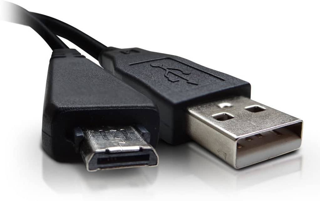

Барав кај нас нова батерија и усб кабелче за полнење и префрлање на податоци неможев да најдам. Незнам дали може како кај телефоните да се флешне камерава софтверски додека не е вклучена, и да пробам после подолго време повторно да нарачам од алиекспрес усб кабелче затоа што ebay скоро да нема веќе ситни работи од Кина.
Некој да не знае како се вика конекторов ?
Некој вид на custom Micro USB ???... не знам... не личи баш на Micro USB... и Samsung и Sony знаат да прават вакви proprietary глупости, за да мораш кабле од нив да купиш ::).
