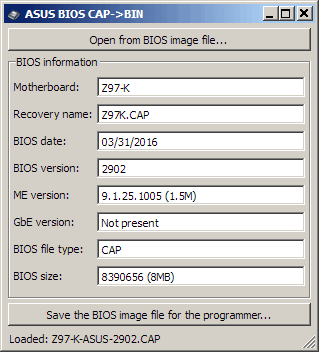

Програмче кое ги конвтертира .CAP BIOS update фајловите на ASUS во .BIN фајлови кои директно можат да се запишат на flash чипот. Корисно во ситуации кога не можеме да најдеме BIOS dump од некоја плоча, а има проблем со firmware-от (BIOS-от), па со помош на ова програмче, можеме .CAP фајлот да го исконвертираме во .BIN и директно да го запишеме на flash чипот ;).
