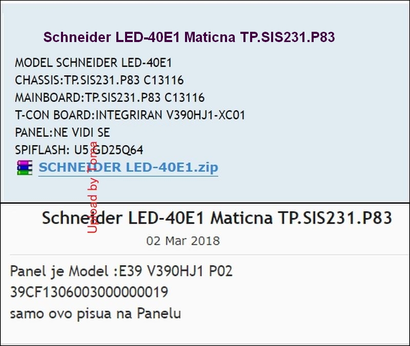

Прво правило е да се исчита содржината од постоечкиот eeprom и истиот да го впишеш во нов eeprom 25Q64
На диода имаш три поста погоре и таму имаш дамп. Потребно е да ги симнеш сите три дела, да ги распакуваш и истата содржина ја впишеш во нов eeprom 25Q64.
Ознаката V390HJ1-XC01 е за Tcon а панелот би требало да е E39 V390HJ1 P02.
Инаку има сигурна содржина за твојот ТВ само што е скапо!

Во право е, модел со ознаки LED40E10003 не вади никаде на Google. Моделот е најверојатно оној кој го има наведено Toma, Schneider LED-40E1.
