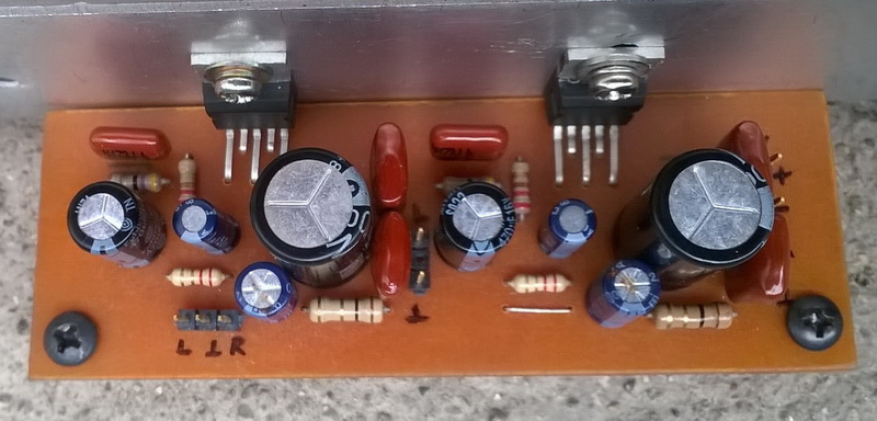

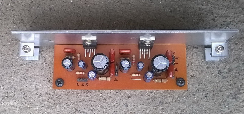

Уште една изведба на засилувач со добро познатиот TDA2003.
Најдоле во PDF фајлот е шемата, моно верзија, стерео верзија и стерео верзија со предзасилувач и тонски контроли. Текстот е на шпански, но сите верзии се убаво документирани со слики.
Иначе јас ги правев и моно и стерео верзијата со тоа што ги прецртав по мое и ги смалив малце плочките, бидејќи оригиналните ми беа непотребно големи. И двете плочки ги има закачено најдоле, проверени се во пракса и веќе некое време успешно работат во едно 5.1 домашно кино ;).
Слики од стерео верзијата:
