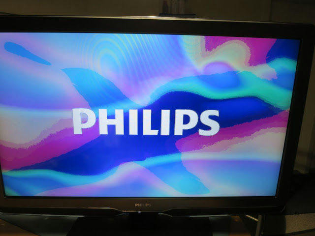

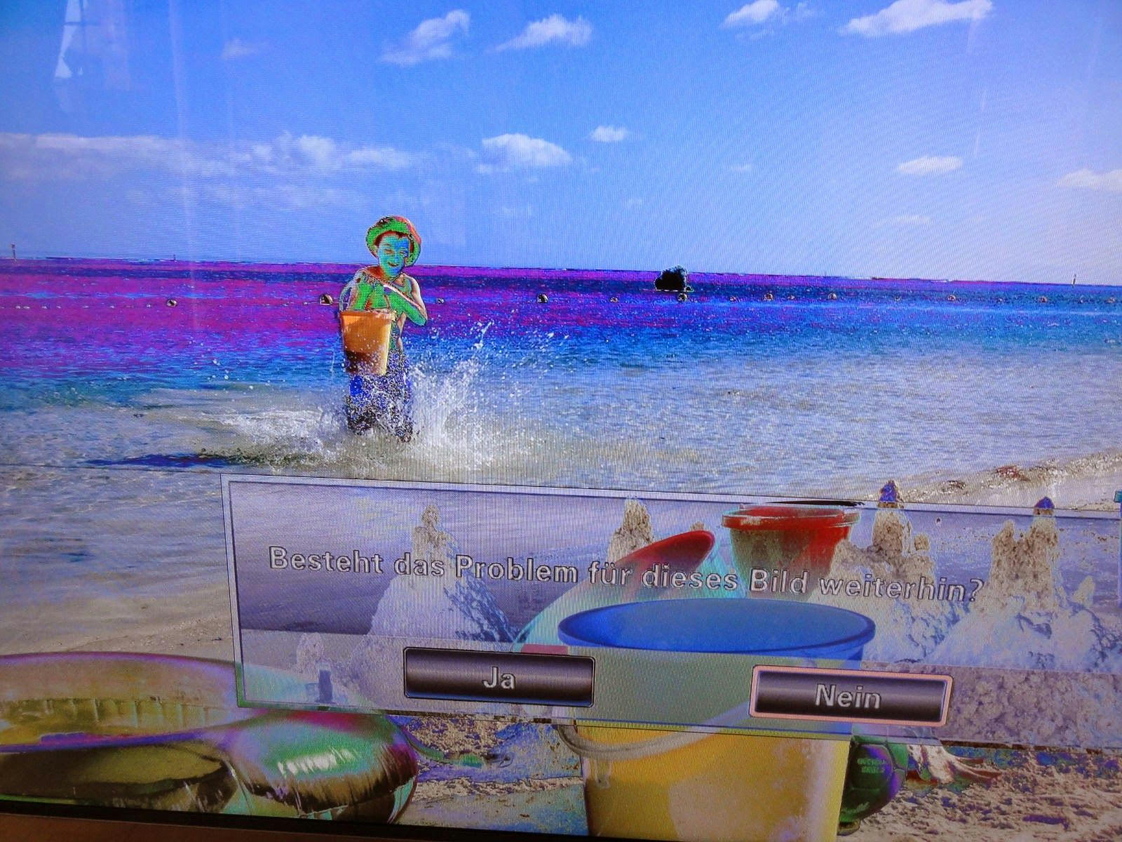

Најголемиот дел од сервисерите наместо “дисторзирани“ го употребуваат изразот "соларизирана" (соларизација solarized solarisatie Solarization)
Пример
Samsung LE37B650 - solarized picture - defect AS15F gamma chip
https://alpengeist-tvrepair.blogspot.com/2015/03/samsung-samsung-le37b650-solarized.html
Philips 37PFL9604/H12 - distorted colors / solarization - AS15F chip defect on TCON board
https://alpengeist-tvrepair.blogspot.com/2016/01/philips-37pfl9604h12-distored-colors.html

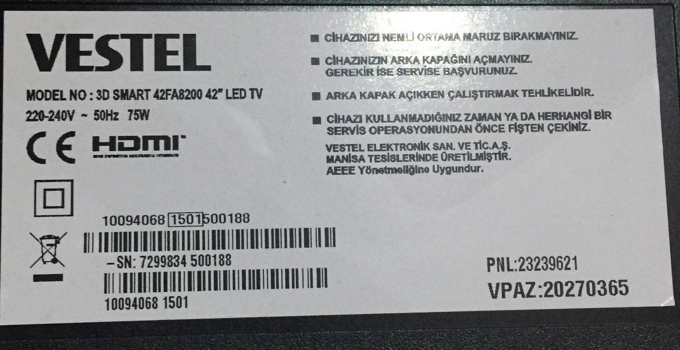

Исто така за точен софтвер потребни се податоци кои ги има на лепенката од капакот и на самата матична плоча 17MB65-2
Обележените 4 бројки и SN бројот од првиот ред .
