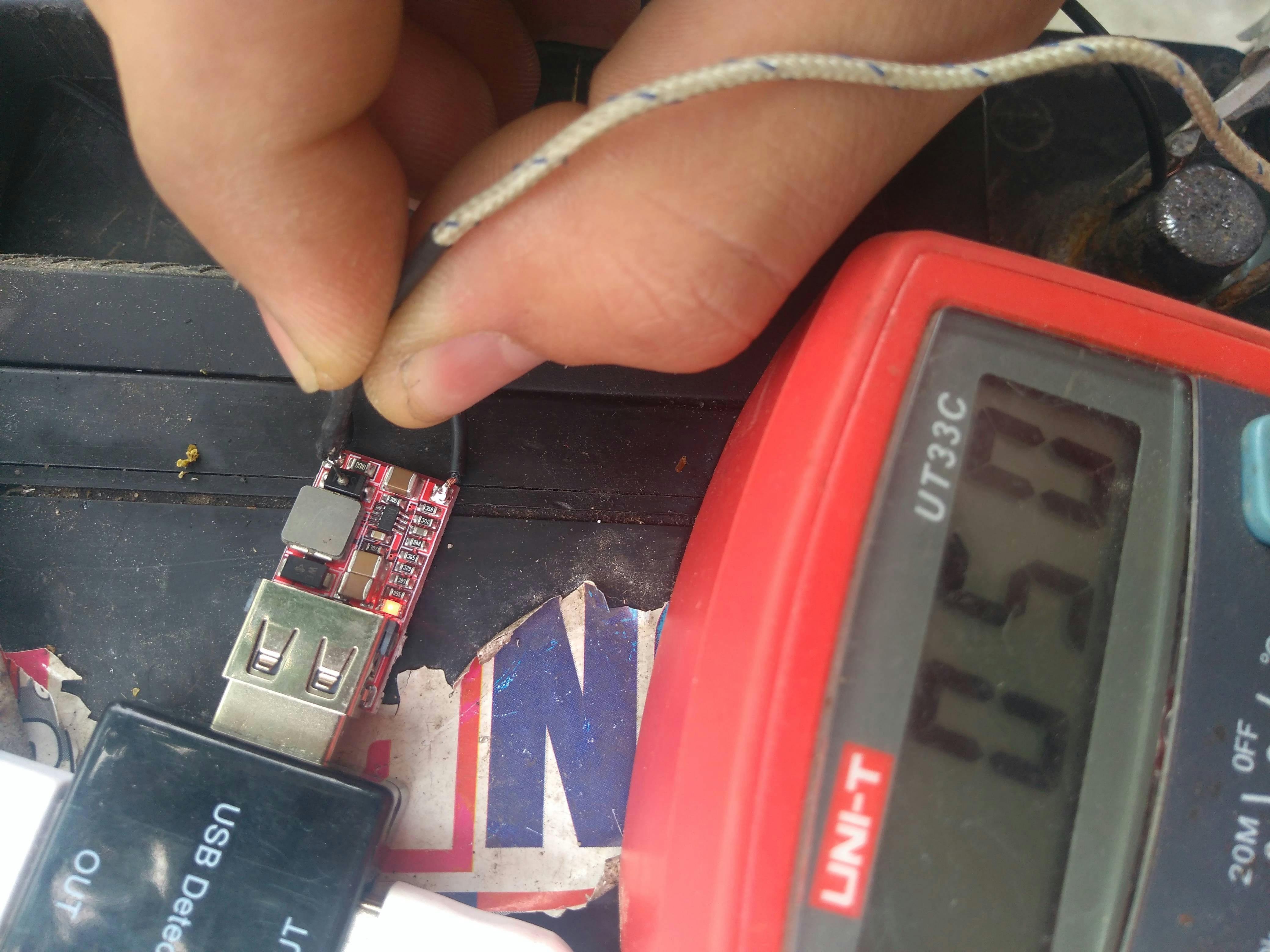

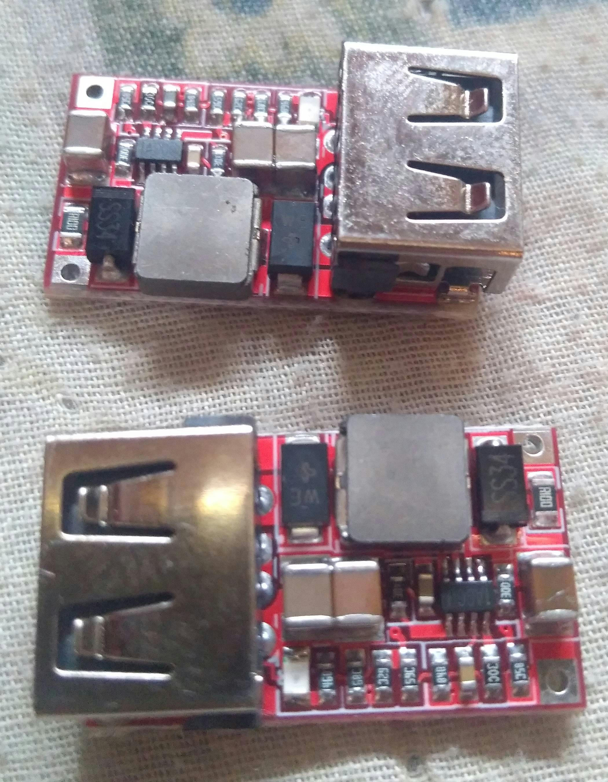

Едноставно испитување на плочката со користење на телефони.
- За напојување користев акумулатор.
- Униметри : UNI-T UT33c и UT204a.
- 3 мобилни : huawei y300 , lenovo k6 (со него е сликано) и alcatel. ( батериите на телефоните им беа празни околу 30-40%)
- USB "detector" инструмент за мерење на usb напон и струја.
Со сите три телефони излезниот напон на усб-то беше 5V, на детекторот е 5.15V но не е точен го измерив со униметрите беше точно 5V, струјата е точна 2.25А, за сите 3 телефони, односно само Леновото се полнеше со 1.2А а другите два телефони по 0.5A.
Влезниот напон (акумулаторот) беше 12.3V со влезна струја од околу 1А со сите 3 телефони приклучени да се полнат.

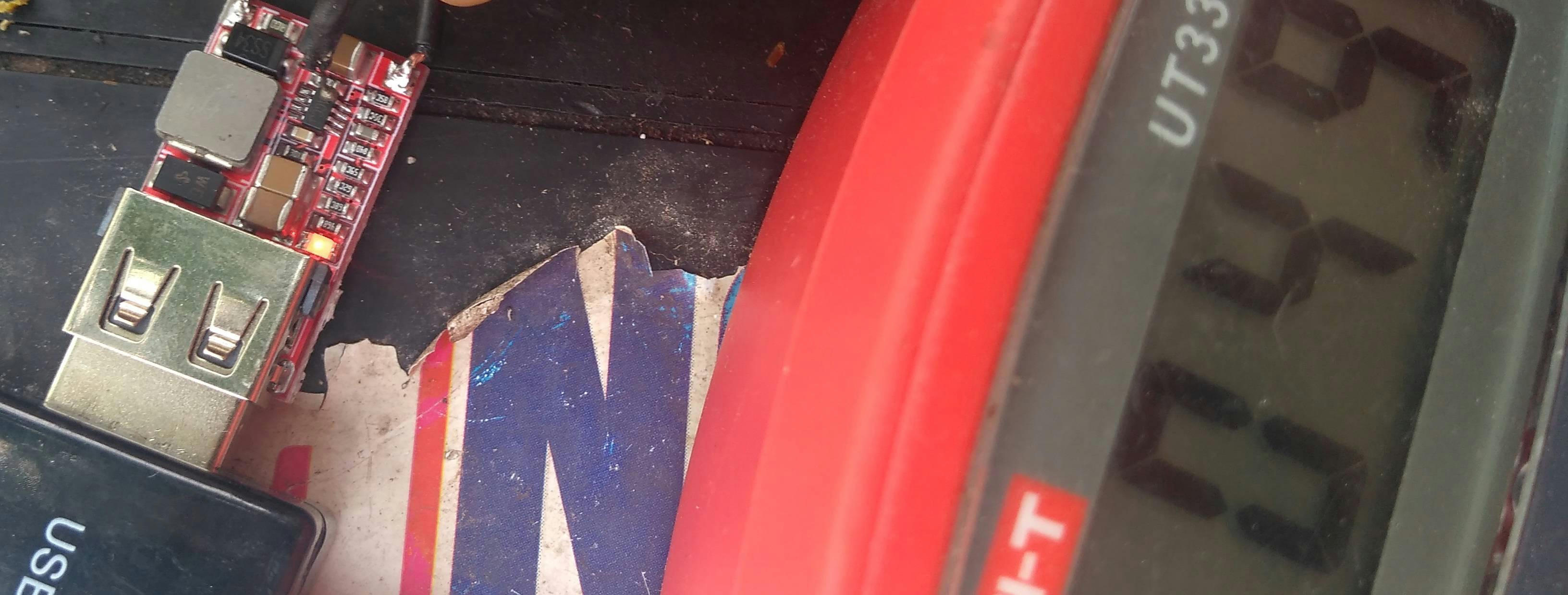

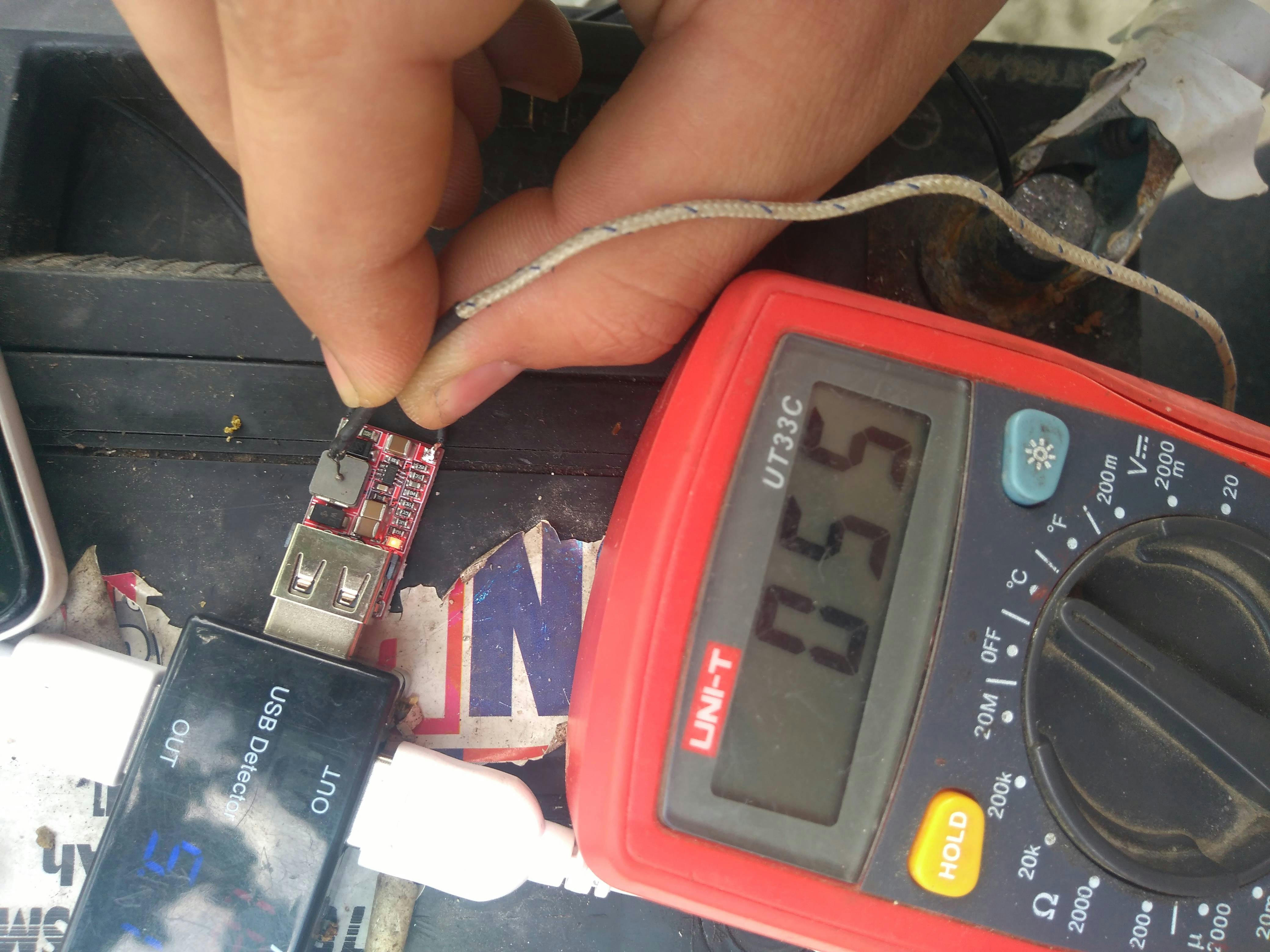

По 5 мин. полнење на трите телефони температурата на калемот беше 55C, а по 10мин. 60C.
Температурата на влезната диода беше 50C, а по 10мин. 55C.
Температурата на интегрираното коло беше 50C, а по 10мин 55C.
Останатите компоненти не беа загреани.
Температурите при полнење на Леново телефонот со 1.2А беа околу 40C.
Заклучок:
Модулот би бил во ред при користење за полнење на само еден телефон, нема да загрева до толку па ќе нема потреба од дополнителен ладилник.
Незнам како ќе биде со поновиве телефони и таблети со поголема капацитивност на батеријата, Леновото ми е најнов што го имам со капацитивност од 3000mAH. Леновото со оригиналниот полнач се полни со 2А а и со поголем напон од 5.2V, а модулов има точно 5V излезен напон.
