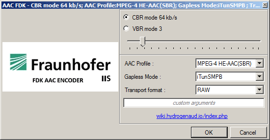

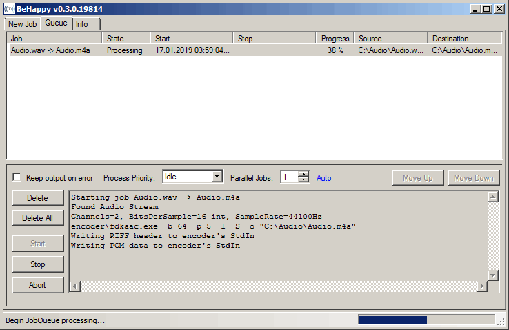

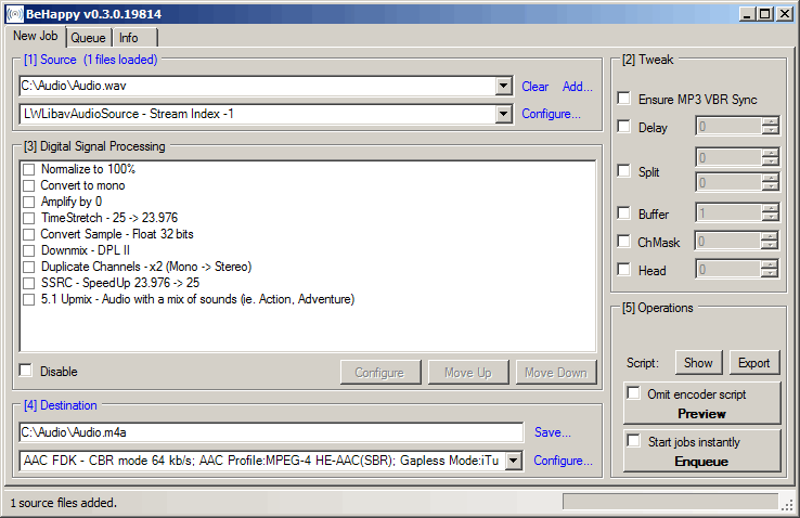

За жал, алатката мора да ја повикате преку command line, но има GUI-а кои овозможуваат автоматски да се зададат команди на libfdk-aac (libfdk-aac-2.dll) преку API-то на библиотеката ;). MeGUI го овозможува ова, иако е пред се програм наменет за прекодирање на видео фајлови. BeHappy исто така го поддржува овој HE-AAC енкодер ;).
https://archive.codeplex.com/?p=behappy
https://github.com/jones1913/behappy/
https://www.softpedia.com/get/Multimedia/Audio/Audio-CD-Rippers-Encoders/BeHappy.shtml
Пробајте го, звучи одлично и на 64kbps ;). Освен тоа, Android има native поддршка за AAC и HE-AAC, така да, може да си ја слушате музиката и преку Android Box, без притоа да осетите губиток на квалитет, но со помала големина на фајловите ;). Може да го користите и за кодирање на аудио на филмови ;).
