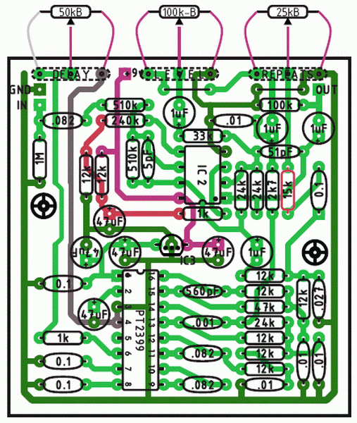

Бидејќи се изгуби и оваа тема при селењето на форумот, еве ја пак... ;)
Еве едно проверено модулче за delay или “ехо“ со интегралното коло PT2399, кое сум го правел повеќе пати и супер функционира. Иначе ова интегрално коло кај нас чини околу 100ден./парче, додека на ибеј потполно истото е 1$ за 5 парчиња... ;).
Вредноста на потенциометрите не е критична и може да биде и двојно поголема, за поизразен ефект.
Шемата:
Изгледот на плочката (ја има најдоле):
Распоредот на деловите:
