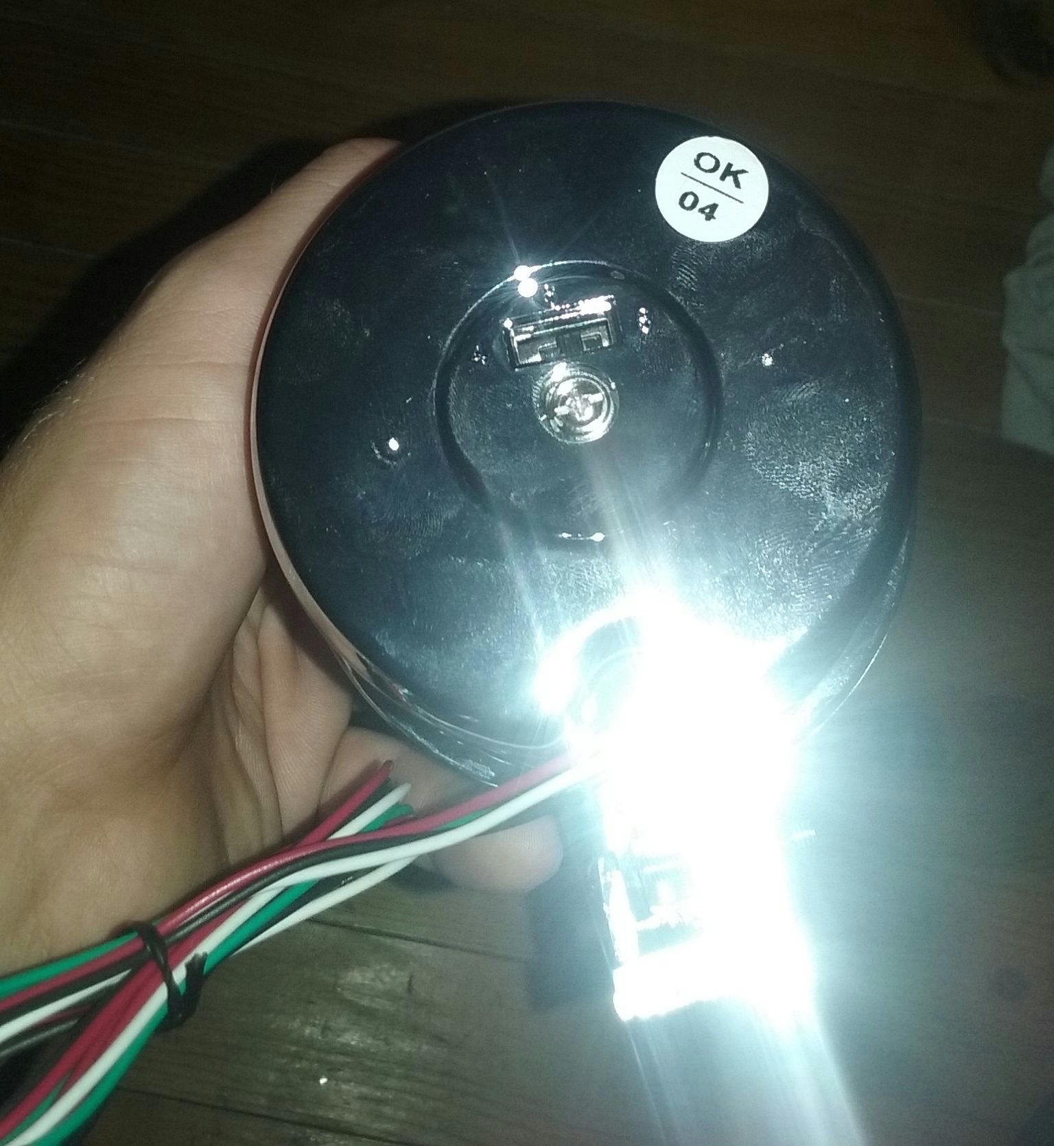

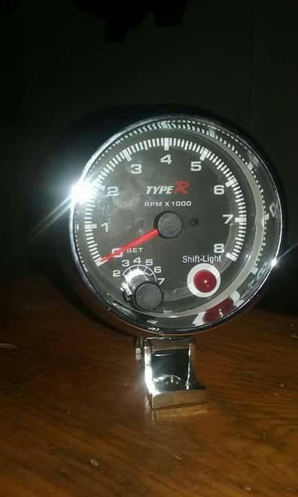

Како што пишав погоре се работи за Fiat Punto 55 1.1 со две електронски бомбини,кое фабрички не доаѓа со обртометар.
Обртометарот е купен од АвтоЛидер TypeR со 4 жици.
Доколку имате некој  совет,насока како да се поврзе,бујрум.

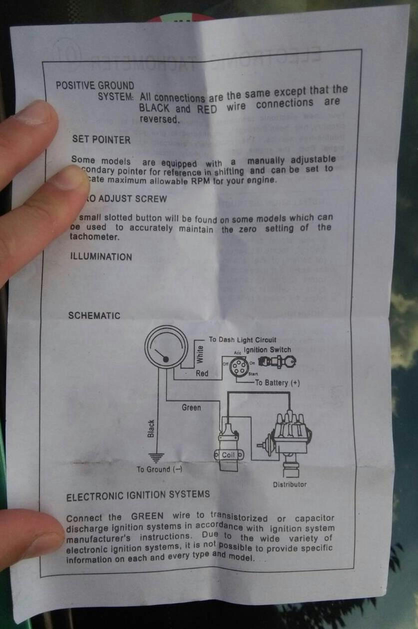

Има шема,ама е за наједноставно со една бомбина,работата е шемата на диодите и зенерот за да ги мери двете бомбини.Може да се приклучи ама мери упола од вредноста.Со диодите се прави да нема повратна струја и да ги мери и двете.Многу електричари креваат рамења,па да не има некој тука што се нафаќа. Поздрав

Види на линковите долу (ама на српски јазик) дали нешто ќе ти помогне!
https://www.mycity.rs/Servis-odrzavanje-i-gume/Instrument-tabla-Punto-1-55s.html#p1084211
http://www.panda-club-serbia.com/forum/index.php/topic,370.0.html

Со тој прекидачот позади кај штрафчето што е може да се бира - значи го поврзуваш обртомерот на една од бобините и со тој преклопникот експериментално пробај во која положба ќе одговараат обртаите.
