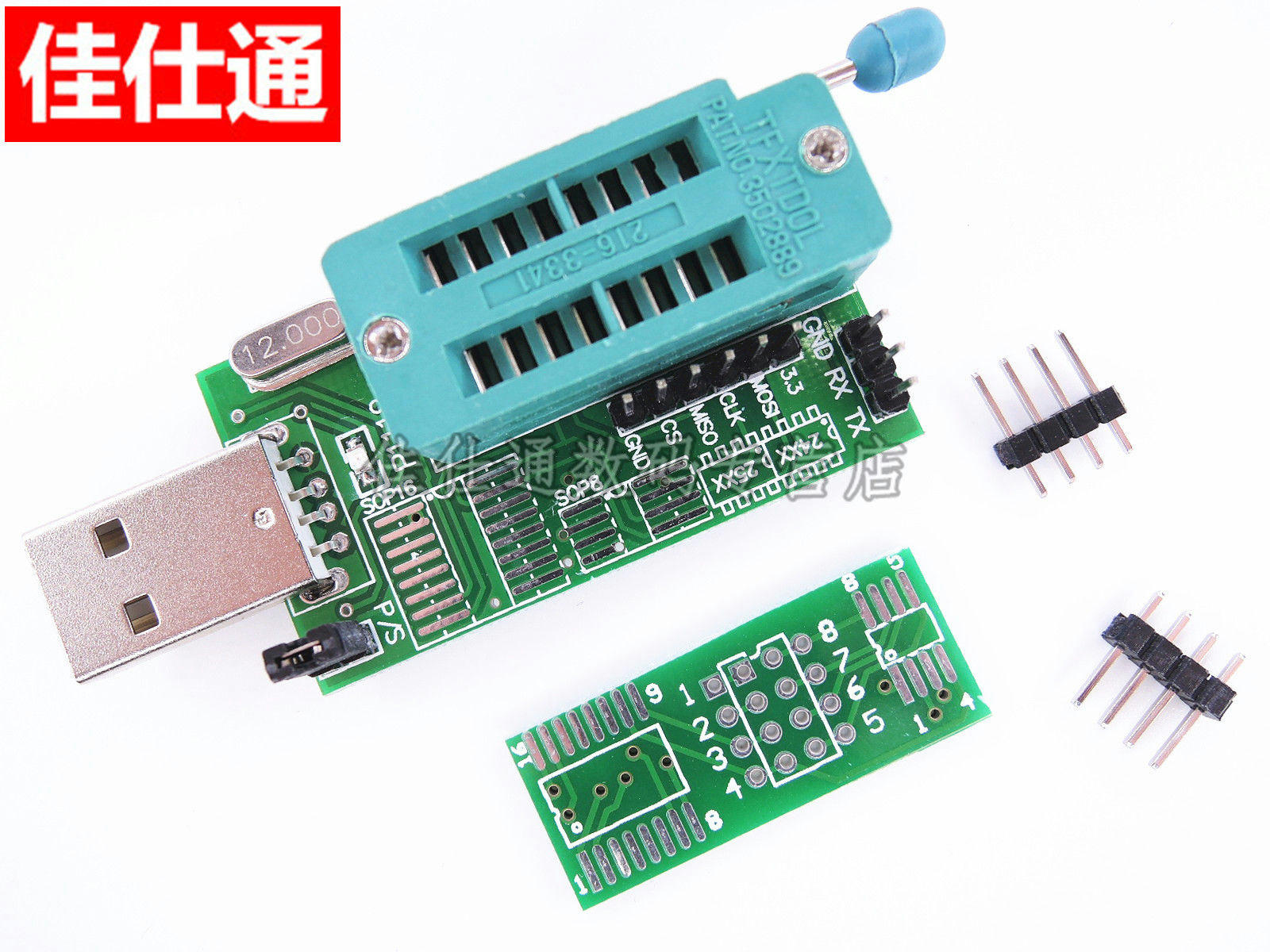

Го купив овој програматор од ebay бидејќи ми требаше програматор за 25 Flash сериите на EEPROM-и, а за да го подесиш PICkit 2 да може да програмира и вакви EEPROM-и, треба сам да го дефинираш протоколот за комуникација PC-->PICkit 2-->EEPROM, да видиш кој е chip ID, евентуално fuse bits, распоред по блокови... многу комплицирано беше. Најдов и една алатка која го олеснуваше додавањето на нови чипови во програматорот на PICkit 2 (XML based е фајлот од PICkit 2 кој ги чита информациите за протоколите за програмирање на EEPROM-ите и останатите серии на PIC микроконтролери кои по default немаат поддшрка од PICkit 2), ама немав трпение и тоа да го правам, кога ќе ми текнеше дека за секој различен производител на EEPROM-и ќе треба да менувам chip ID, и уште некои други параметри, па згора на тоа, ако ми се погоди некој лев производител од кој не можам да најдам datasheet за EEPROM-от... иди па снајди се ::).
Инаку станува збор за овој програматор ;).
Стигна баш вака како што е на сликата, со додатната плочка за SMD EERPOM-и. Инаку, моментално, најниската цена на ebay со free shipping му е 1.99 (2) долари ;). За мене лично, ова е џабелеску во однос на тоа што го има на него и кои опции ги нуди ;). Оној јас што го нарачав, беше малку поскап, 2.7 долари или тука некаде. Еве и линк.

Разгледував секакви програматори, од најевтини до најскапи... овој, барем во моментот кога ми требаше, ми ги задоволуваше барањата. Ги програмира сите 8 пински серии на 24/25/26 (имало и 26 ???, кој да знае ;D) EEPROM-и, од класични до flash. Софтверот за програмирање е многу лесен за работа. Бираш производител, бираш EEPROM, и толку. Копираш, програмираш содржина, може и да верифицираш по читање или запишување (binary compare), има и класичен hex едитор, Chip Search (корисно ;)) и Chip Detect (не работи баш како што треба :S)... во принцип, се што би требало да има еден програматор за EEPROM-и ;).

Програматорот го користи CH341A, кој е всушност LPT/COM-To-USB Converter чип (hence the name ;)), така да, како и секој USB уред, кој не спаѓа во класата на USB Flash Memory, мора да инсталирате драјвери за да работи. За среќа, има драјвери за x86 и x64 оперативни системи, а се фаќаат на сите верзии на Windows, од XP па наваму. Го пробав на WinXP x86, Win7 x86/x64 и Win8.1 x86/x64, работи без проблем, а ако работи на Win8.1 без проблем, од искуство, би требало да работи и на Win10 без проблем ;). Драјверот се инсталира преку Device Manager (нема автоматизирана инсталација, а и подобро што нема, откако еднаш ќе се инстлира, си стои во Driver Store) и потоа го јавува или како Interface Device (LPT/EPP) или како дополнителен COM порт, во зависност од тоа како ќе се постави jumper-от P/S (Parallel или Serial Emulation, дали да емулира паралелен или сериски порт). Имам пробано да го користам и во двата мода, ама не знам зошто, софтверот не детектира дека е приклучен програматорот кога работи во Serial мод (некој bug најверојатно... а можно е и да е некое подесување, можеби не сум го расчепкал доволно софтверот), така да, го оставив да работи во Parallel (LPT/EPP) мод. И онака не ми е гајле како работи се додека работи ;D.
Мала мана е тоа што доколку смените USB порт на кој го приклучувате програматорот, драјверот пак се инсталира (сам, се разбира, веќе стори во Driver Store ако еднаш го имате инсталирано) и тоа одзема малку време (малку лош дизајн на драјверот, изгледа се врзува за USB порт). Ама па секогаш може да го испоштракате на сите USB порти на PC-то на кое планирате да го користите и да се инсталира на сите USB порти и решен проблем ;D.
Однос цена/квалитет... no comment. Одлично сработено, плочката е одлично залемена (барем на оној кој мене ми стигна), не бараше прелемување или нешто слично, се работи како што треба out of the box... одлична Кинеска направија ;) 8).
