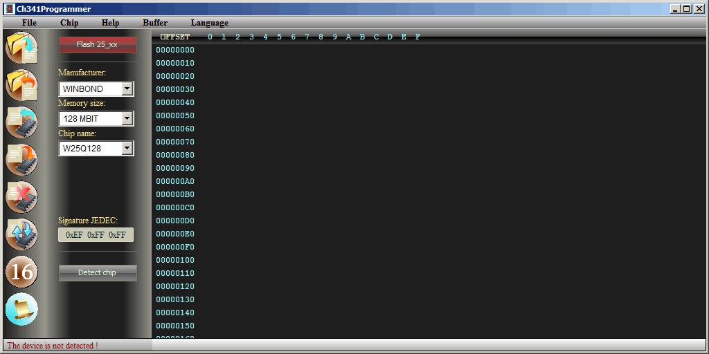

Забележав дека Кинескиов софтвер за програмирање има проблем. Имено, flash-ови до кај 8MByte-и (64MBit-и, 25x64 серии) ги чита како што треба, но ако е поголем од тоа (на пример, 16MByte-и, 25x128 серии), само до 8MByte-и чита како што треба. Над тоа... глупости. Еднаш едно ќе исчита, друг пат друго... секогаш различно :-\. Пробав и со понова верзија 1.34 (ја имам, ПП кој сака да ја добие ;)), но истиот проблем :-\. Се до 8MByte-и, ОК... ама, над тоа... глупости :-\. Добро, не баш глупости, некои работи ги чита исто (проверено со binary/hex compare, HxD има ваква опција), но тоа беа само ASCII делови кои беа идентично исчитани во неколкуте обиди (правев по неколку исчитувања, две, три, четири, со исти опции).
Не мислам дека е проблемот во некое подесување бидејќи пробав со најразлични подесувања, секој пат се јавуваше истиот проблем. Исто така, пробав и со различни верзии на ревизии на flash-овите (со различни крајни ознаки од оние дефинирани на чипот), повторно, истиот проблем.
Ова е изгледа некој bug кој не е корегиран ни во 1.34, но интересен момент е тоа што бесплатната 1.40 верзија ги чита овие поголеми flash-ови како што треба :). Бесплатната 1.40 верзија нема некои напредни опции кои ги има платената, како на пример избор на чип по ознака и detect опција (има само избор на серија на чипови, на пример 25 flash и колку MByte-и/MBit-и е flash-от и толку), но при секое исчитување, секој пат врати назад ист резултат, т.е. немаше разлика меѓу неколкуте различни исчитувања кои ги правев со 1.40 free верзијата.
Всушност, барајќи решение за проблемов, налетав и на кракуваната 1.34 верзија, но и на еден друг програматор, Ch341Programmer. Името е многу слично, но станува збор за различен софтвер ;). Го има пишувано некој Русин (можете да го исконтактирате ако сакате, има оставено mail во About ;)) и практично ги има сите опции кои ги има и Кинеската верзија на програмот, но е бесплатен :). Е сега иако е бесплатен, има и недостатоци... на пример многу „џиџан“ е, барем според мене :P :D. Еве screenshot ;).
Освен што е „џиџан“, згора на тоа и прилично звучен е ;D. Отиди над копче со маусот, звук, кликни некаде, звук, избери нешто, друг звук ::)... така да, јас едноставно си го mute-ирав преку Windows Mixer-от и така терам ;D. Кога првично ќе го пуштите, на Руски е, но јазик се менува преку Language менито, има Англиски и Руски и потоа си ги зачувува подесувањата во registry и секој пат кога ќе го подигнете, ќе биде исто подесен како и последен пат кога сте го користеле :).
Има помалку опции во однос на Кинескиот софтвер, но поедноставен е за користење од страна на почетници ;).
Инаку, проверив дали правилно исчитува мемории над 8MByte-и и да, ги чита како што треба :). Исчитан беше ист чип со бесплатната 1.40 верзија на CH341A Programmer и Ch341Programmer 1.1.1.32, бинарно беа споредени, немаше разлика меѓу исчитаните фајлови ;).
Програмата можете да ја симнете од attachment или од следните линкови ;).
https://cloud.mail.ru/public/4yvD/3y2eYkWdX
https://www.asuswebstorage.com/navigate/a/#/s/95E31154E4DB4BE9BD60C18F3C53077BY
https://app.box.com/s/otgxqymtncyk5iugmarup506dljx6iym
Се разбира, ги користи истите драјвери како и Кинескиот CH341A Programmer, така да, ако ги имате инсталирано, ќе си работи се како што треба :).
