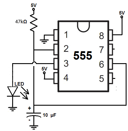

ЛЕД ја користев како за проверка дали го имам ефектот, за да не мерам со унимер.
Бидејќи не сум стручен електроника мене не ми помагаат описи како „реле“. Не знам што конкретно да барам, модел, број ....
Дали според објаснувањето пак ќе треба рачно да се клика на тригерот ?? Ако да, тогаш не е тоа што го барам.

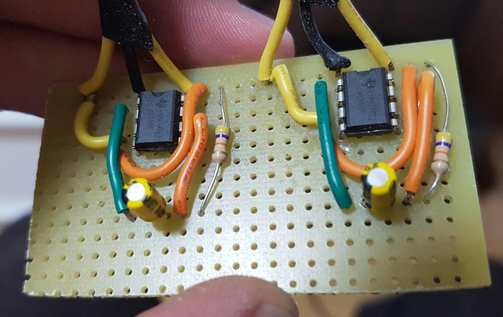

Еве моментално што пробував и што успеав да направам.
Го сменив отпорникот со 47kohm и кондензаторот со 10mikroF и добивам 1 секунда напон на LED.

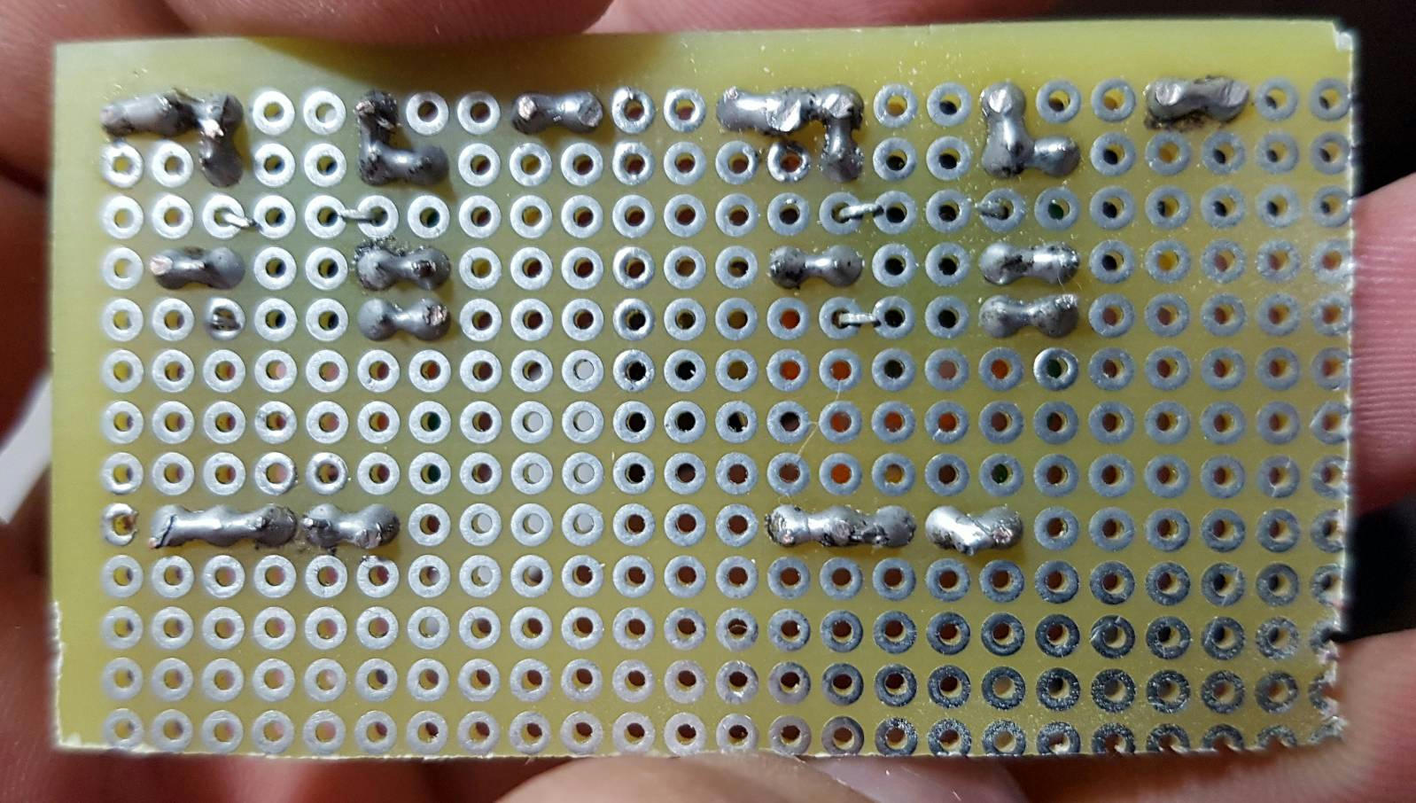

Слики од залемени 2 такви бидејќи ќе имам 2 посебни влеза.
Видео како функционира (првиот пат лошо ја пипнав жицата, затоа само трепна)
https://www.mediafire.com/?pq7opyzffxsd957
Ги тестирав директно и на автомобилот и функционира баш така како што сакам. Утре ќе ги монтирам уредно  па ќе видам што ќе излезе како финиш.

Монтирано на автомобил и се заврши работата.
Благодарам на сите за трудот.
