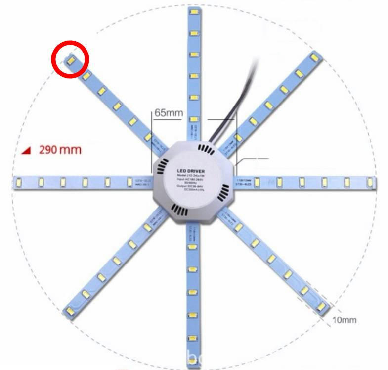

Земав ваква 24w светилка за во тавански лустер но кај една од лентите 1 smd LED e ваљда фалична и не сака да свети таа лента.
https://www.aliexpress.com/item/3/32853605865.html

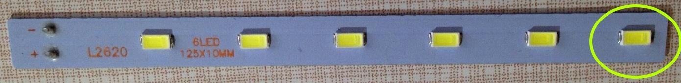

Да бидам попрецизен, на основата каде што е исправувачкиот дел на струјата се редат 8 алуминиумски ленти на кој што има по 6 smd LED, 7 од нив светат но една лента не сака да свети.
При проверка со унимер заклучив дека 5 smd се исправни а 1 не покажува никаков знак. Сите 6 се во серија врзани па и од таму дека целата лента нема да свети.

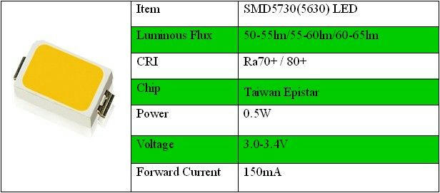

Според мое истражување пронајдов дека се користени SMD LED's 5730 за кој вели дека работат од 3 до 3,4v и имаат потрошувачка секоја од нив од 0,5w.
Кое ми е прашањето, дали е можно да го исфрлам тој лед и да ставам некој отпорник (ако е изводливо, каков?) кој ќе емулира потрошувач а со тоа и да го затворам колото на серијата од SMD led's.

Наједноставно е да го краткоспоиш местото каде е ледот (под него) и се ќе работи (додуша со тоа се намалува векот на сите ледови заради поголемата струја на течење).
А најдобро е да ставиш нова лед на тоа место 5730 или 5630 (ако имаш се разбира).

Јас прво би проверил на таа бела LED од запалката колкава и е јачината на струјата низ неа... ако е драстично помала во однос на фабричките (оние со кои стигнал LED strip-от), не би ја ставал, би ставил отпорник. За 5730 пишува дека forward current и е 150mA... ако на ова од LED запалкава е 50mA, не би ја ставал.
Ако сакаш да ја замениш таа LED диода со отпорник, математиката е следна.
3.4V/150mA = 3.4V/0.15A = 22.67Ohm =~ 24Ohm
Не е погрешно да ставиш и отпорник со поголема вредност. Нема толку јако да свети тој strip како останатите, но ќе работи... исто така, тој последен ќе ти прегори, ако ставиш отпорник со поголема вредност од 24Ohm :P :D... мада нема правило кај овие Кинескиве LED диоди :-\.

Термичката дисипација на отпорникот ќе биде: 3.4V*150mA = 3.4V*0.15A = 0.51W. Значи, треба отпорникот да биде барем 1W.
