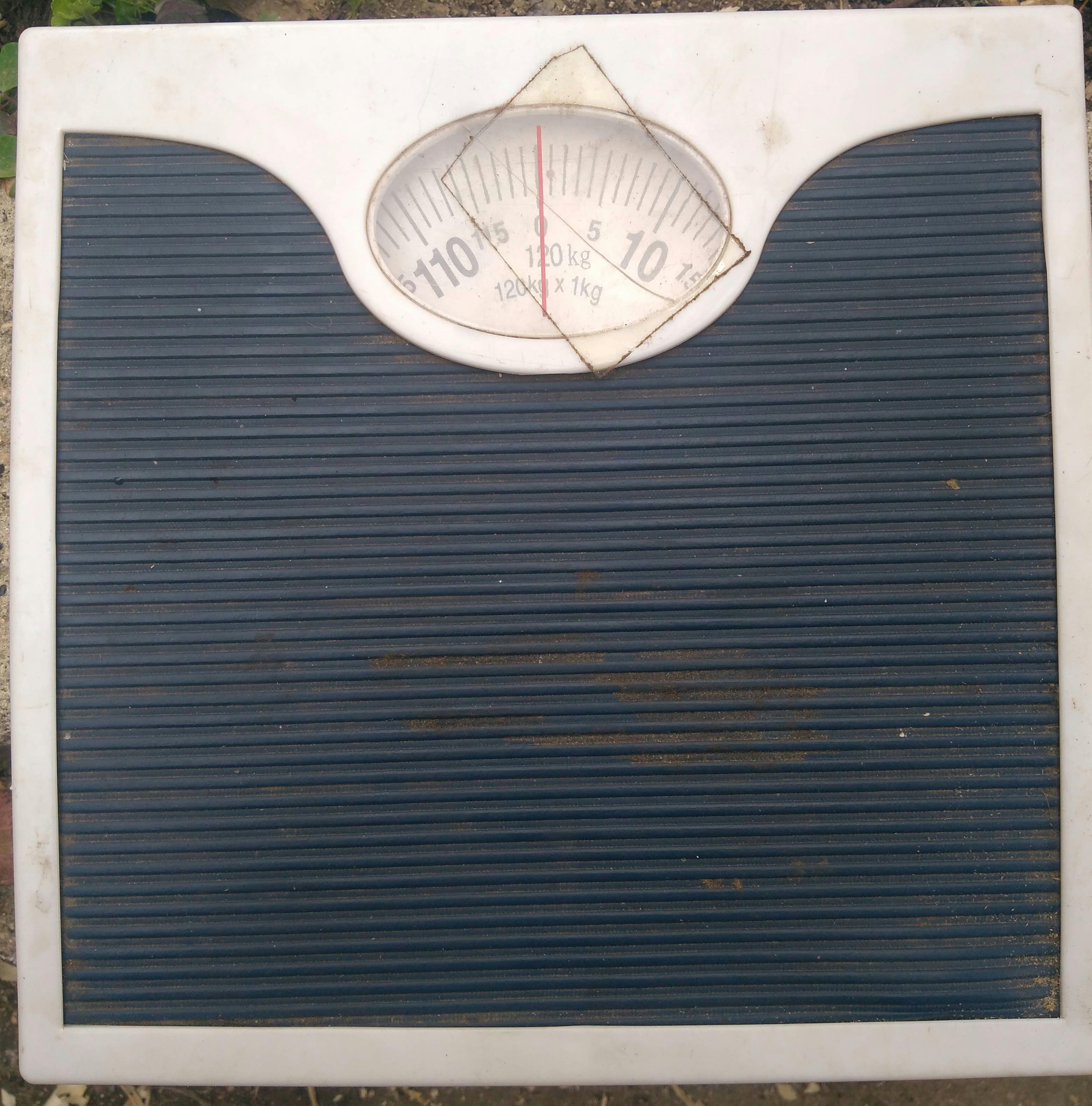

Вага купена од пазарче служеше некоја година и почна да кочи, заглавува при мерење.
Еве ја вагата

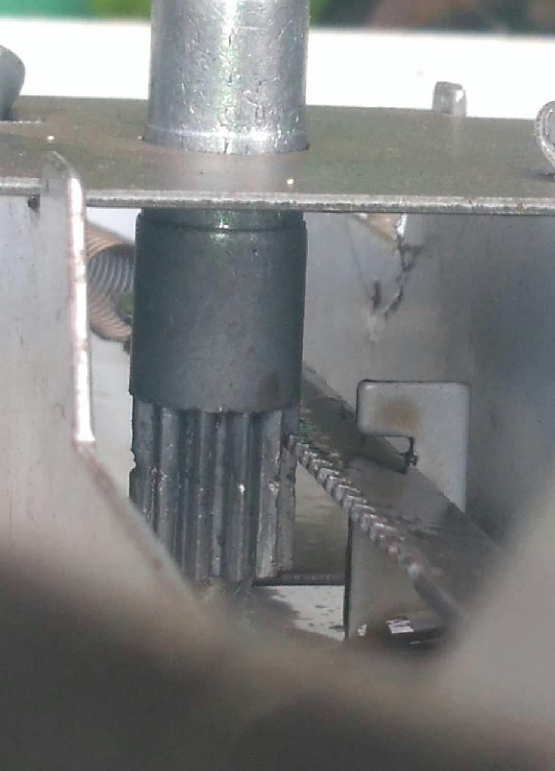

Од задната страна има два федери којшто треба да се откачат, а потоа при составувањето за закачување потребни се мали шпицангли.

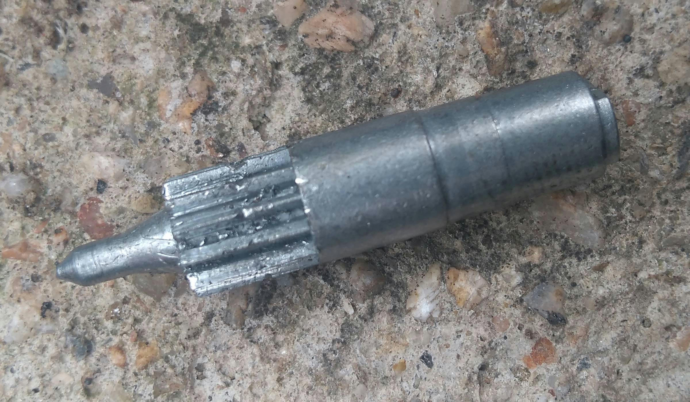

Еве го расипаниот дел, изеден е затоа што е од алуминиум ???
Шпицестиот дел го ишмирглав околу 1мм за да го скратам малку. (не беше тешко, рачно шмирглање)

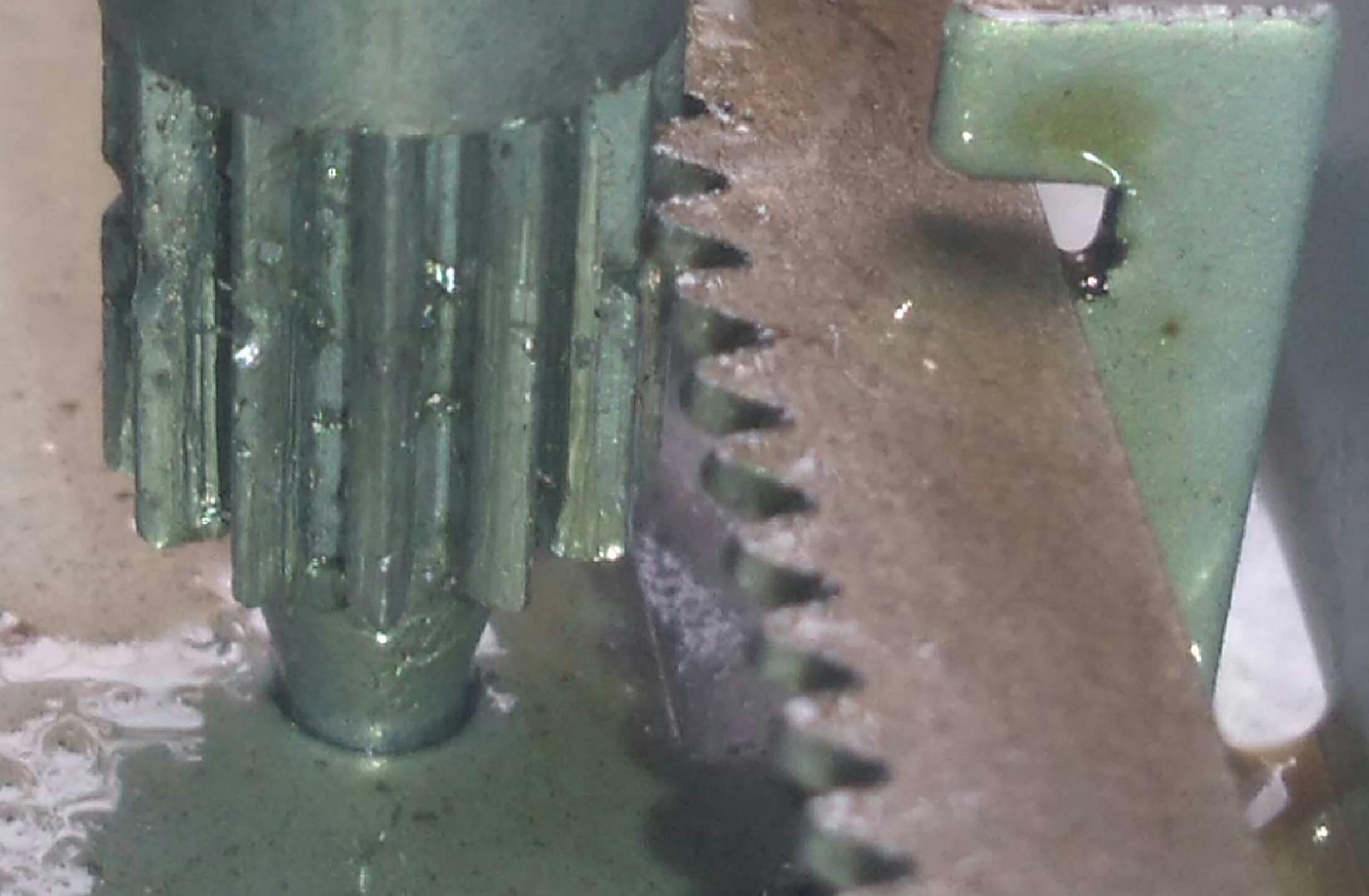

Со скратувањето тој дел се симна надолу со што другиот дел од механизмот сега има свежи заби за работа. Од десната страна на сликата, правиот запчаник е од потврд материјал и во овој случај врши улога ѝ на пила, партали прави на алуминиумскиот запчаник :)
Поправката не е долготрајна па по следното расипување време е за дигитална вага  :D
