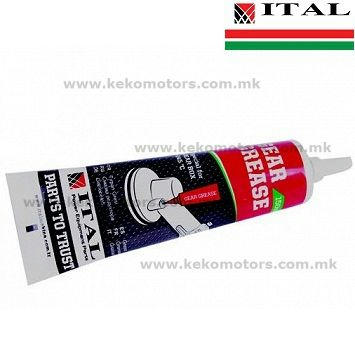

Според мене сметам дека најдобро средство за подмачување е „Графитна маст за хомокинетички зглобови“.
Не сум пробал. Претпоставувам дека би било добро од причина што самите хомокинетички зглобови кај возилата се во многу тешка група за издржливост и оптеретување.
Еден примерок од маст што ја има и во Македонија а веројатно за мала количина би ви дал секој автомеханичар!
